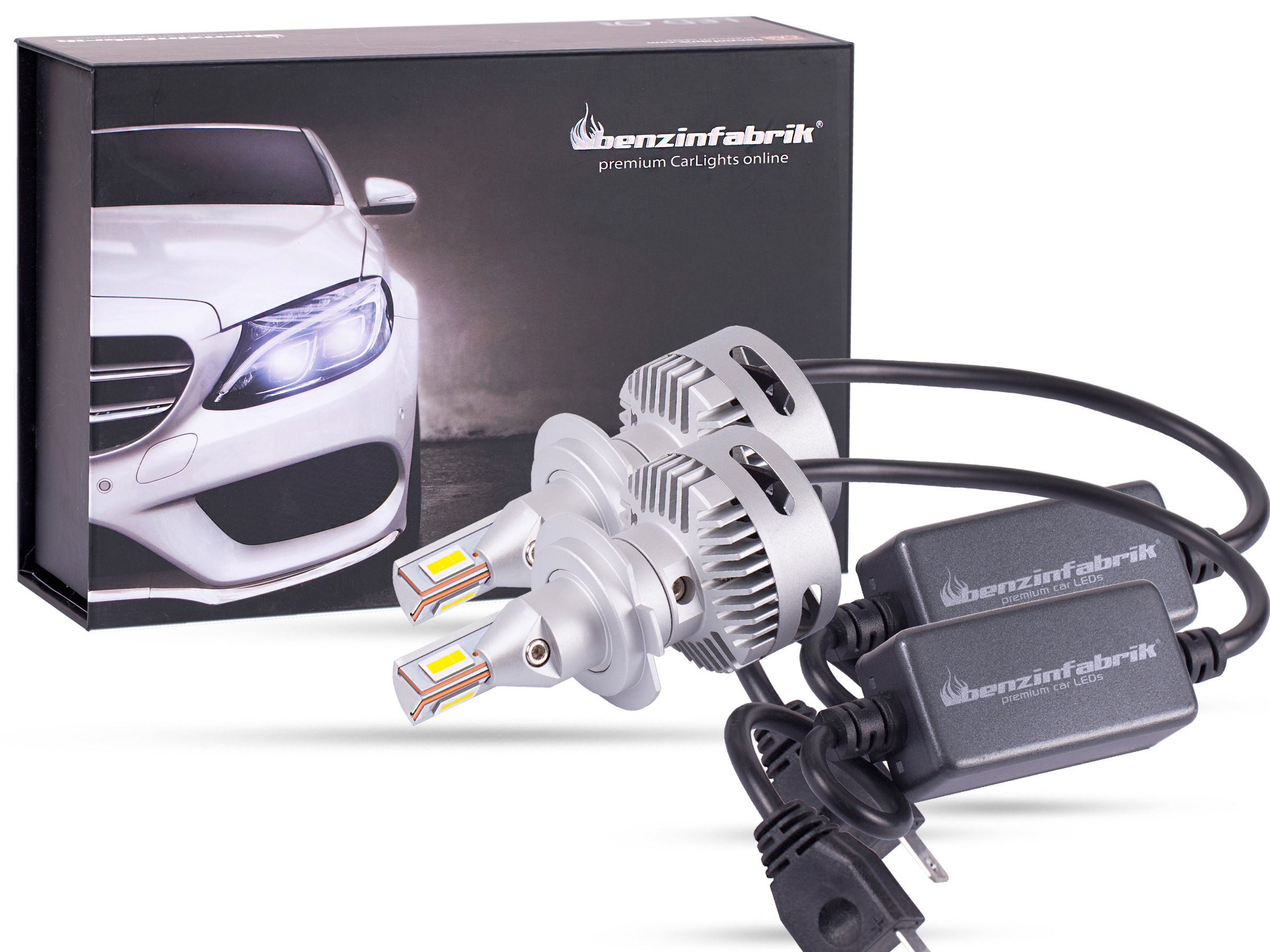

  • Ich Habe mir die LED von Benzinfabrik geleistet und dazu die Universall Kappen gleich mit dazu. Funktioniert, als Abblendlicht
    LED Abblendlichtset PLL LEDH7, für Linsenscheinwerfer, weiss
    Das "Warten" hat nun endlich ein Ende. Unsere LED Lösung zur idealen Umrüstung von originalen Linsen bzw. Projektionsscheinwerfer hat alle…
    www.benzinfabrik.com
    Auf den Bildern sieht es ja wirklich gut aus, hast Du Beschwerden vom Gegenverkehr?
