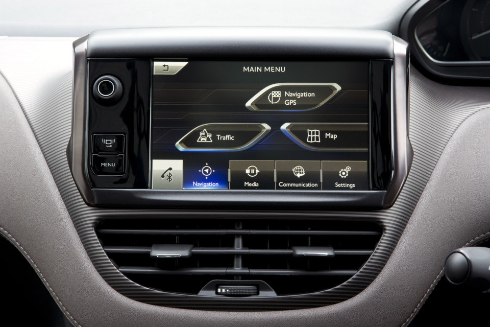

    Vielleicht noch ein Hinweis für das andere Forum: Die beiden Bilder, die bei den Downloads für SMEG und SMEG+ stehen, erwecken für den unbedarften Nutzer möglicherweise einen falschen Eindruck. Das Bild beim normalen SMEG zeigt das Navi in einem 208/2008, das beim SMEG+ dürfte das von einem 308 sein. Allerdings gibt es das SMEG+ natürlich auch im 208/2008, wobei die Displayeinheit aber natürlich unverändert aussieht. Wenn hier einer nach dem Bild geht, wird er möglicherweise denken, dass er ein SMEG hat, obwohl er durchaus ein SMEG+ haben kann.

  • Beim 208/2008 ist es so, dass die obere der beiden Tasten auf der linken Seite beim alten SMEG dieses Karusellsymbol hat (und das Menü war da ja auch so kreisförmig aufgebaut, was beim SMEG+ nicht mehr ist), während bei der SMEG+ Version auf der oberen Taste "SRC" (Source) steht. Damit kann man es eindeutig unterscheiden.
    Hier mal zwei Bilder von feline208.net:
    SMEG:
    [Blockierte Grafik: http://www.feline208.net/photos/cache/peugeot-2008/photos-officielles/uk/peugeot-2008-officielle-uk-2-012_960.jpg]
    SMEG+:
    [Blockierte Grafik: http://www.feline208.net/media/upload/dossier-equipements-smeg-plus.jpg]
