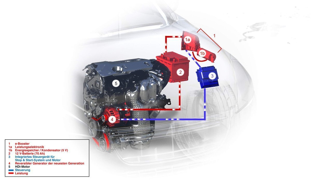

  • Hallo Kathinka,
    ja so ungefähr läuft dass, nur ist es eben nicht die Batterie, die sich selbst "rettet", sondern der sogenannte E-Booster.
    Hier ist das ganze etwas beschrieben....

    Bordnetzstabilisierung: Wie funktioniert der e-Booster von Continental? - Krafthand
    Start-Stopp-Systeme sind in modernen Fahrzeugen fast durchgängig Standard. Für einen automatischen Re-Start ohne Komforteinbußen, zum Beispiel kurzzeitiges…
    www.krafthand.de
